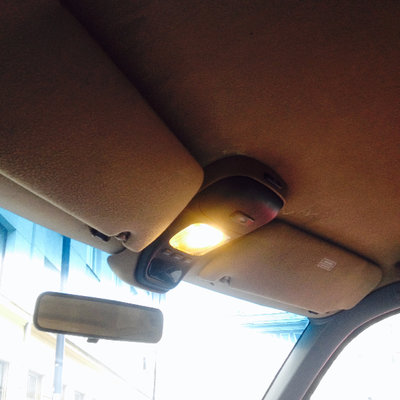

Podłączę się do tematu, mam podobny problem.
Zrobiłem jak wyżej ktoś pisał, kupiłem nowy amperomierz, wpiąłem się szeregowo, wyświetlacz pokazał pobór 1A. Ok, za dużo. Wyjąłem bezpiecznik numer 1 pod kierownicą, czyli radio itp. podpiąłem ponownie amperomierz, który momentalnie się spalił. Pokazał dziwne wartości i zaczęło śmierdzieć z niego spalenizną. Wpiąłem bezpiecznik ponownie, amperomierz już nic nie pokazuje. Samochód działa, radio działa.
Dodam, że spostrzegłem w super ciemnym lesie, że ten mały wyświetlacz lcd z kompasem i temperaturą pod sufitem jest cały czas podświetlony, nawet gdy nie pokazuje żadnych wartości. Gdy dotykam wyświetlacza, czuję że jest lekko ciepły, czyli cały czas pracuje.
Ktoś ma pomysł, co mogę dalej zrobić..?

Wyświetlacz pod sufitem? Na pewno masz jedynkę? Bo coś zaczyna nie pasować...

Oho, to wyjaśniła mi się zagadka, czemu wnętrze samochodu mam szare, a podsufitkę i tylnią klapę brązową.
To mój pierwszy EX, więc nie wiedziałem, że MK1 nie miały wyświetlacza. Fajna rzecz, ale wolę żeby odpalał mi samochód..

wstaw fotkę to pomożemy z identyfikacją

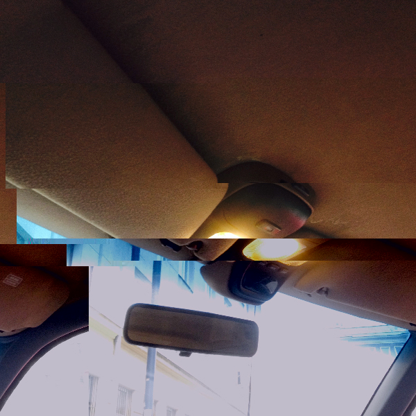

Ja odświeżę.
Też kupiłem nowy aku, kilka dni wytrzymuje, ale jeśli postoi dłużej niż tydzień to i tak umiera. A termometr z wyświetlacza i tak nie działa poprawnie, prawie zawsze pokazuje 4C.
Ktoś ma pomysł?
Załączam zdjęcie podsufitki.
