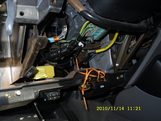

Przekażnik masz nad złączem OBDII ,musisz tylko zdjąć plastik ,żeby się do niego dostać .

Przekażnik jest na foto w kolorze żółtym :
