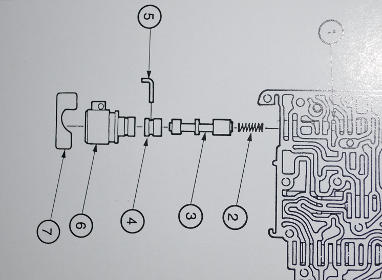

zanim rozebralem swoj sterownik szukalem zdjec i schematow rozebranych na czesci pierwsze sterownikow i tu niespodzianka !!!
mam dwa pozornie takie same ale jednak nie takie same schematy
zauwazylem dwa bledy w jednym schemacie (zdjecie)
kto odpowie mi na pytanie , który jest dobry a w ktorym jest pomylka ???
chodzi o kolejnosc elementow w kanalach zaznaczonych żółtym kolorem

Re: sterownik A4LD 2 schematy KTÓRY JEST PRAWIDŁOWY ?! ?! ?!
2012-03-16, 20:59
mówisz i masz ;)
2012-03-16, 21:32
wielkie dzieki :-D
tak jak podejrzewalem , ale stwierdzilem ze lepiej zapytac hehe
czyli ksiazkowy schemat PRAWIDŁOWY , a fotka z dwiema pomyłkami hehe
a tak ładnie poukladane (cholera nie pamietam gdzie znalazlem tą fotkę , bo bym napisał ku przestrodze ... )
wielkie dzięki za pomoc Hubi :-)

A tak przy okazji jeśli już tu jest ten pierwszy schemat ,to proponuję element P4 z głównego regulatora ciśnienia wypełnić podkładką o grubości 2mm ,poprawi to pracę skrzyni .
"wypełnić" tzn zamienić na podkładkę grubości 2mm ?
bo ta co jest seryjnie to ma okolo 1mm ...
a co kolega rozumie przez "poprawi prace skrzyni" ???
co to zmieni ???

Nie wymienić ,a wypełnić .Element P4 ma kształt miseczki (talerzyka) :-) i do tej miseczki trzeba włożyć tą podkładkę .
Podkładka o tej grubości podniesie ciśnienie regulatora o ok. 5psi .

Aaaaa sorki Mastan , pomyliłem podkładkę P-4A z elementem o którym mówiłeś :oops:
Czyli między element P4 , a sprężynkę P-3A wstawić dopasowaną podkładkę grubości 2mm :mrgreen:

Nie pomiędzy P4 i P-3A ,a do środka P4 .
Ten element wygląda tak :
2012-03-21, 22:35
oooooo rany ale ja gupi jestem :eek:
no teraz to kumam :-D
dziękuję Ci bardzo za wytłumaczenie jak kozie na wozie :-D
