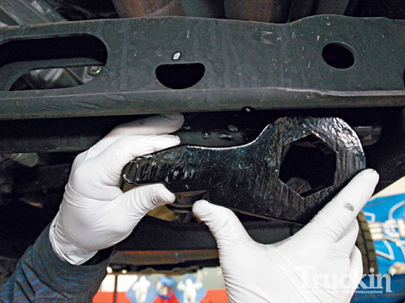

Czy takie cuś można dostać u nas w kraju i czy to ma sens montowanie tego?

Tańsza wersja liftu ,czasem w zestawie z przedłużkami do amortyzatorów . Praktycznie po to by większe kola nie pozdejmowały Ci plastików .

co to to wiem :) ale czy to coś daje? Ponoć po podkręceni drążków na maxa mniej wypadają plomby z zębów a ex jest bardziej elastyczny z przodu niż na maxa podkręconych bez tego klucza

Ciekawe . A co to znienia względem twardości drążków ?

Nowy klucz zmienia kąt położenia drążka względem zawieszenia - sama wymiana tego klucza podnosi samochód nie powodując usztywnienia zawieszenia. Do tego oczywiście polecam albo nowe amortyzatory (dłuższe) albo przedłużki do amortyzatorów... oraz dodatkowe piór do tylnego resoru lub dłuższe wieszaki.

A to jest plastikowe? A może być metalowe? Bo może ktoś by wystrugał ( nie takie rzeczy nasi robili ;-) ) i było by to na miejscu do dostania.

decania, to jest twardy odlew z żeliwa. Trudno to by było "wystrugać" bez formy i pieca do żeliwa

A stal i CNC sobie nie poradzi? Był tu taki jeden co wieszaki w fabryce robił.
Andrzej, ale niby w jakis sposób nie usztywnia ? przecież to nic innego jak naprężenie drążka, aby bardziej "wygiął" wahacze, tylko że realizowane zmianą klucza, zamiast dłuższą śrubką :)
I owszem, nowy klucz pozwala na większy zakres (mocniejsze dokręcenie śrubki), ale tak samo wpływa na usztywnienie, bo przecież zasada działania się nie zmienia :) poza tym przeguby w takim maks położeniu to już wołają amen :P

A w takim razie jak podnieść prawidłowo? Jest mnóstwo informacji ale bardzo porozrzucanych a najbardziej popularna to podkręcić drążki i finito. Ja też tylko tak mam ale chyba trzeba coś jeszcze zrobić, Przedłużyć amorki (czym i jak?) albo wymienić. Coś jeszcze aby bezpiecznie, trwale i komfortowo było?

Spore to i na CNC piszą że da się zrobić.
Czy to działa jak podkładka pod tą śrubę co się ją wkręca aby podnieść przód? Tak że ta wkręcana śruba się na tym dziobku opiera?
