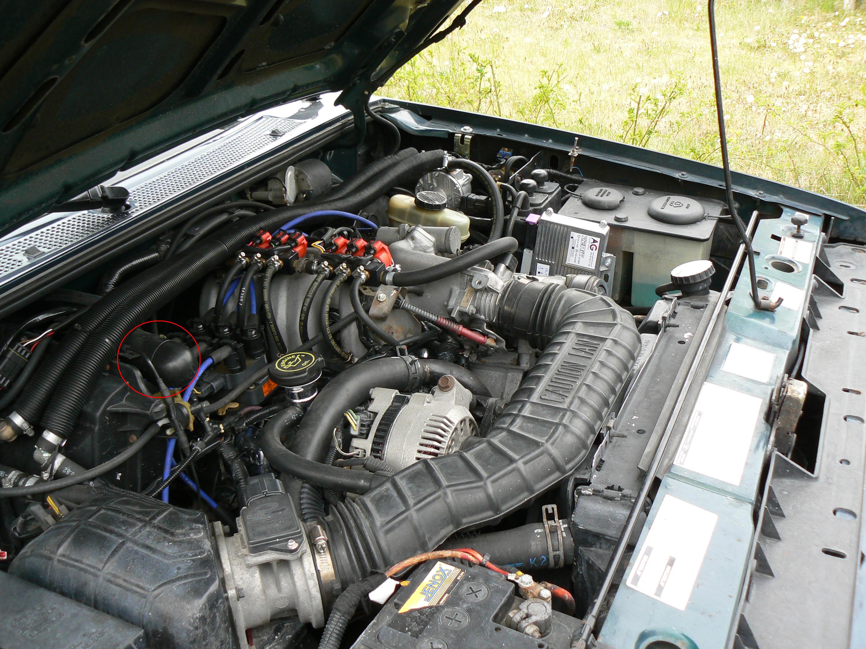

z tego co wyjedynkowałeś to kody błyskowe wskazują 33-standard w EX I(tak musi być)
i 444 tyle że takiego błądu nie ma.
akumulator podciśnienia jest tu
