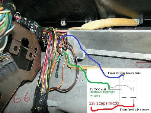

czyli wystarczy w SOHC przeciąć kabelek i zamontować najzwyklejszy przełącznik on-off ???wystarczy 0-1... masz wtedy 2wd,4x4auto,4x4hi,4x4lov,2wd lov (tej pozycji,słyszałem od kolegów z naszego forum lepiej nie nadużywać bo można spalić tarczki... może jak przeczytają, to ustosunkują się do tego twierdzenia)
dokładnie tak... w Sohc wystarczy...czyli wystarczy w SOHC przeciąć kabelek i zamontować najzwyklejszy przełącznik on-off ???
jak największy... wtedy masz pewność że za chwilę się styki nie sfajczą...jaki amperaż ?
