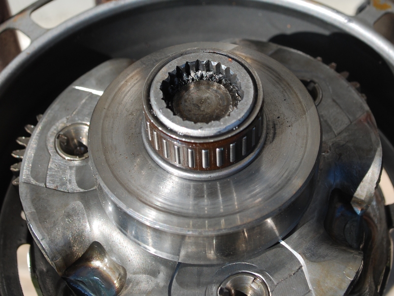

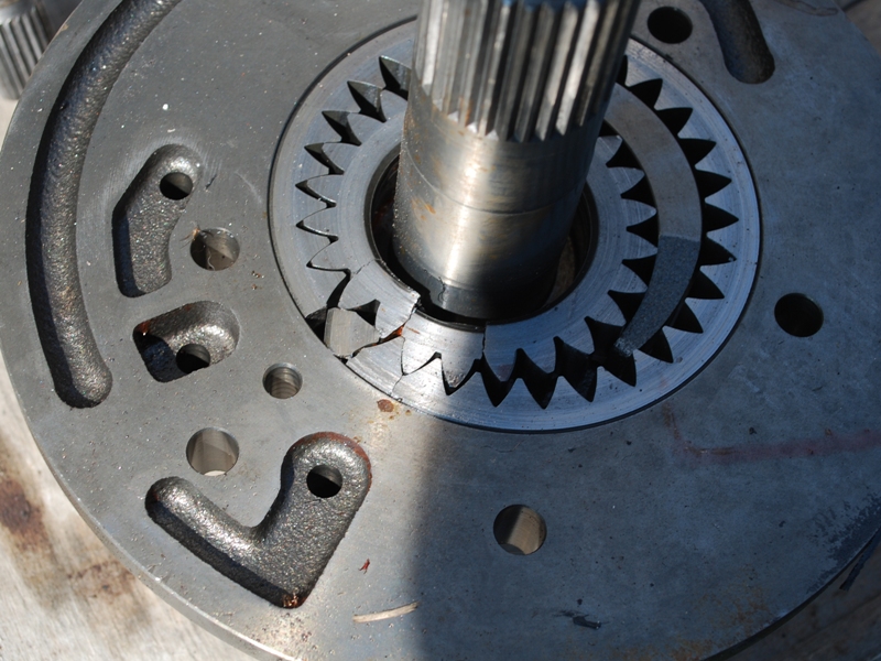

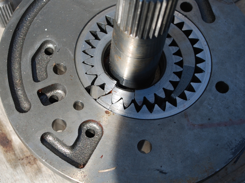

i oto skutki
połamana pompa i uszkodzona planetarka

Proponuje jeszcze bardzo dokladnie wyczyscic chlodnice i przewody olejowe bo tam moga byc jakies kawalki materii
