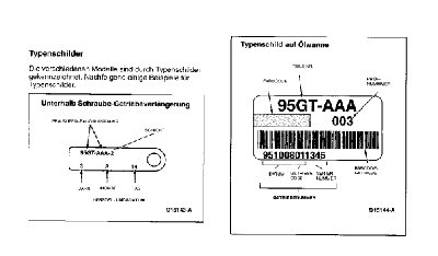

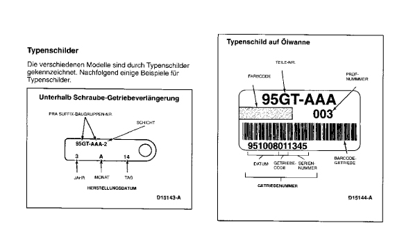

tak wyglada oznaczenie skrzyni
zobacz fotke i porownaj ze swoja skrzynia
np.:
95GT-AAA to nr. czesci i ten musi sie zgadzac
jeszcze jest 951008011345
951008 to data produkcji 08.10.95
01-kod skrzyni
1345-to nr. seryjny
003 to nr kontrolny
