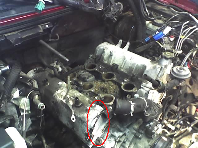

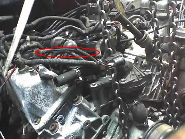

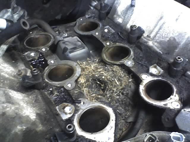

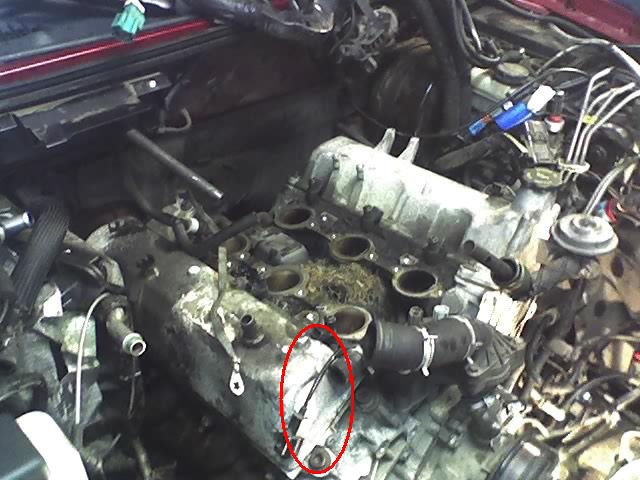

Do auta wpakował się szczur - wlazło bydle pod pokrywę na silniku (4.0L SOHC V6)
w okolicę kolektora dolotowgo i zrobił mi masakrę w okablowaniu, bydlak zżarł przewody do 2 wtyczek na wtryskach - ale to pikuś, gorsza sprawa jest taka, że obrąbał złączkę ,
położoną po lewej stronie silnika w okolicy wtrysków benzyny, do złączki tej dochodzą 2 przewody z komory silnika - czarno-zielony i żółto-czarny - tu jest OK, ale do wtyczki w złączce dochodzi czarny, okrągły 2żyłowy przewód, kolory żył to czarny i żółty ,tu jest tak obrąbane że nie wiem teraz jak to było połączone ? czy przyjąć zasadę - żółty do żółtego , a czarny do czarnego ? , ten obcięty przewód wychodzi gdzieś z pod dolnej części kolektora dolotowego ( tej przykręconej do bloku) i wygląda na przewód od jakiegoś czujnika, ale nie wiem jakiego, a nie chcę rozwalać połowy silnika, aby to ustalić, Może ktoś to widział , i wie o co chodzi? POMOCYYYYYY !!!!!!!!
