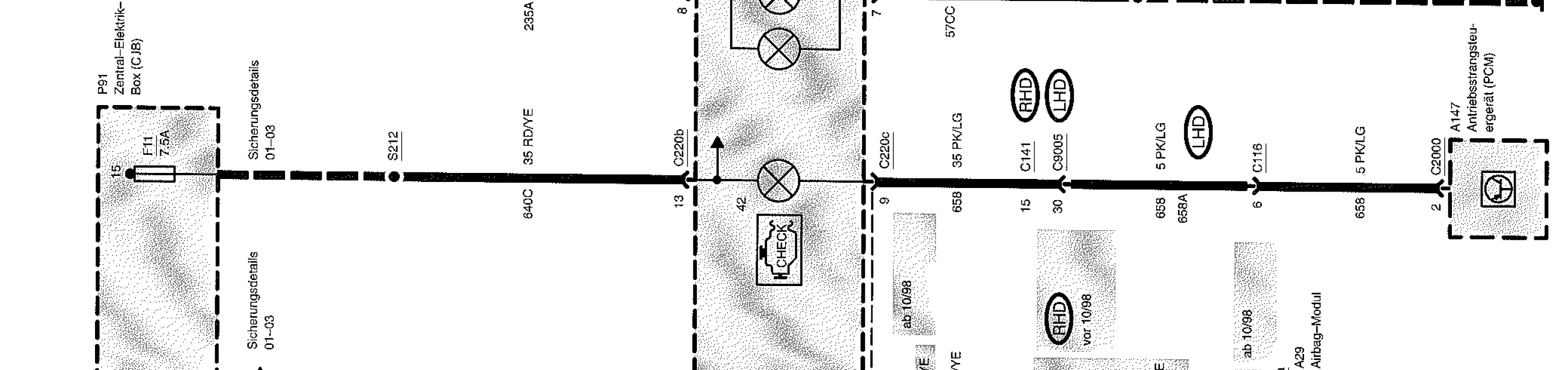

trza sprawdzic kabel idacy od PCM rozowy/jasnozielony
jak rowniez bezpiecznik F11 (nie jestem pewny czy takowy jest w w explo <95)
jak rowniez kabelek idacy do niego czerwony/zolty
